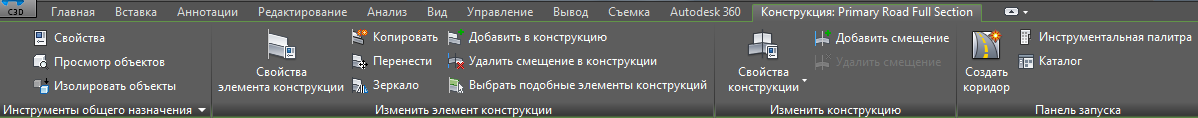

Контекстные вкладки, связанные с выбором объектов (зеленые)
Контекстные вкладки, отображаемые при выборе объекта, имеют зеленый цвет фона. Например, при выборе объекта-конструкции отображается контекстная вкладка "Конструкция". Эта вкладка имеет зеленый цвет фона.
Ниже на иллюстрации приведена контекстная вкладка, отображаемая при выборе объекта-конструкции.

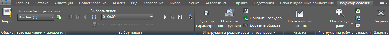

Вкладка "Редактор сечений" (голубая)
Поскольку вкладка "Редактор сечений" на ленте несколько отличается по своему поведению от ранее описанных двух типов вкладок, она обладает собственным, уникальным цветом фона — голубым (зеленовато-голубым).
