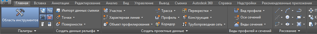

Имеющиеся на ленте команды сгруппированы на вкладках. Каждая вкладка разделена на несколько панелей, имеющих метки задач.
Обычно лента по умолчанию включена (отображена). Включать и отключать ее отображение можно с помощью команд "Ribbon" и "RibbonClose".
Существует два основных типа вкладок ленты: статические и контекстные.
Статические вкладки ленты
Статические вкладки ленты всегда отображены, когда лента включена. Они содержат большую часть функций, расположенных в раскрывающихся меню строки меню и на панелях инструментов. Цвет фона статических вкладок ленты - серый.

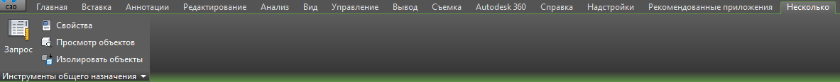

Вкладки ленты, отображаемые при выборе нескольких объектов
При одновременном выборе нескольких типов объектов на ленте отображается контекстная вкладка "Несколько объектов". Например, если выбрать и объект-трубопроводную сеть, и объект-трассу, отобразится вкладка "Несколько объектов".
