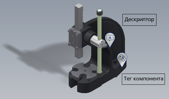

В промышленности принято назначать компонентам компании идентификаторы, или "номерные таблички". Inventor Factory дает возможность назначать такие теги с помощью команды Тег компонента. Тег компонента применяется к опубликованному компоненту или к импортированной модели (сборке) после ее размещения в 3D-компоновке Factory. Тег компонента обозначается значком
Inventor Factory также дает возможность добавлять дескрипторы с помощью команды Дескриптор при разработке и публикации компонента в среде конструктора компонентов. Дескриптор может содержать такую дополнительную информацию о компоненте, как тип, обозначение, расход и т. д. Дескриптор обозначается значком . Дополнительную информацию см. в следующем разделе справки по Inventor Factory: Аннотации. Дескрипторы.
И тег компонента, и дескриптор могут содержать несколько строк алфавитно-цифровых символов, а их видимость может включаться и выключаться. Команда Поиск поможет найти все или вставленные компоненты по конкретному тегу компонента или дескриптору.

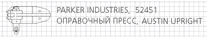

После синхронизации 3D-компоновки с AutoCAD Factory аннотации выводятся в виде блочных атрибутов с отдельным стилем текста под названием Factory_Annotation. Тегу и дескриптору компонента назначаются отдельные слои AutoCAD. Эти слои имеют имена Factory_AssetTag и Factory_Descriptor соответственно.
Для редактирования аннотаций компонентов можно воспользоваться стандартными командами редактирования атрибутов блоков AutoCAD, такими как АТРЕДАКТ, -АТРЕДАКТ и ДИСПАТБЛК. Управление видимостью аннотаций производится с помощью команды АТЭКР либо путем включения и отключения видимости или блокировки соответствующего слоя атрибута. Команда НАЙТИ поможет найти текст тега и дескриптора компонента в графическом окне AutoCAD.
