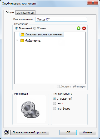

панель "Разработка"
Опубликовать компонент
, чтобы открыть диалоговое окно Публикация компонента.
справа от названия коллекции компонентов).
и Удалить
, если требуется добавить или удалить коллекцию из списка. При добавлении коллекции создается папка, название которой может быть дано в момент создания или позже.

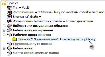

, чтобы выйти из среды. Библиотека проекта — это папка, содержащая часто используемые стандартные детали, которые используются в проекте или включены в него по ссылкам, но не изменяются в составе проекта. Библиотеки проектов обычно содержат готовые детали, такие как крепежные элементы, уплотнительные кольца, фиксаторы, электрические компоненты и др. Можно создавать собственные компоненты Factory и хранить их в специальной папке библиотеки проекта на локальном компьютере или на сетевом диске для совместного использования с другими пользователями.
Создав папку, с помощью редактора проекта задайте местоположение для библиотеки проекта.
Когда проект активен, библиотека проекта отображается под именем Библиотека в диалоговом окне Публикация компонента.
Теперь все вновь созданные и опубликованные компоненты Factory можно добавлять непосредственно в папку Библиотека. Дополнительные сведения о проектах Inventor см. в разделе Сведения о проектах справки по Inventor или в Интернете на странице http://wikihelp.autodesk.com/Inventor/rus/2014.
