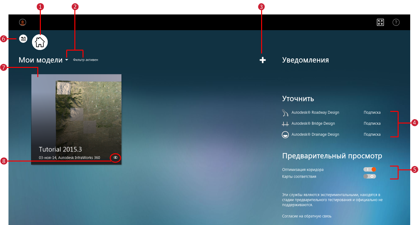

Для просмотра начальной страницы InfraWorks откройте Autodesk InfraWorks 360. Если приложение уже запущено, щелкните значок "Переход на главную страницу".
  1. Здесь можно управлять группами и облачными моделями. Нажмите для отображения строки меню.
    Нажмите для управления составом группы.
    Для управления онлайн-моделями и сценариями нажмите .

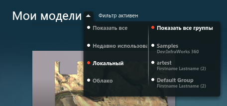

  2. Нажмите переключатель рядом с полем "Мои модели" для фильтрации моделей по значениям "Облако", "Локальные", "Недавно использованные" или "Группа".
  3. Нажмите для отображения строки меню.
    • выберите Конструктор модели, чтобы разрешить Конструктору модели поиск и получение слоев данных с высоким разрешением и формирование моделей для указанной области.
    • выберите "Создать" для создания модели вручную.
    • выберите "Открыть", чтобы указать файл модели SQLite на своем компьютере или подключенном сетевом диске.
  4. Отображение состояния подписки на вертикальные приложения InfraWorks 360.
  5. Функция предварительного просмотра может быть включена, хотя она официально не поддерживается.
  6. Выберите для возврата к последней использованной модели
  7. Выберите миниатюру модели для подключения и открытия соответствующей модели. Облачные модели перед открытием будут загружены и сохранены как локальные.

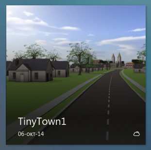

  8. Статус модели. Модель может быть облачной, локальной или связанной (подключенной)
    Статус модели Описание
    Локальная
    Локальные модели сохраняются как файлы SQLite в локальной системе или на подключенном сетевом диске. При публикации в проектной группе локальные модели приобретают статус связанных.
    Облачная
    Модели, которые еще не были загружены из проектной группы. Включает в себя модели, созданные с помощью Конструктора модели. При загрузке облачной модели она приобретает статус локальной.
    Связанная
    Модели, которые были опубликованы в проектной группе. Применить фильтр для связанных моделей нельзя.

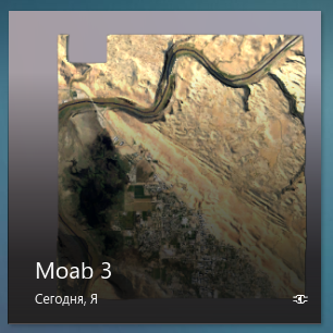

Дополнительная информация
Для просмотра дополнительных параметров и информации наведите курсор на миниатюру модели.
Статус Пример Наведите
Облачная
  • Выберите для загрузки локальной копии облачной модели.
Локальная
  • Выберите для открытия модели.
  • Выберите для создания копии модели.
Связанная
  • Прим.: Для применения изменений к опубликованной модели необходимо синхронизировать локальную модель.
