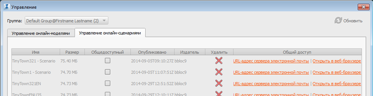

Пользователь может управлять имеющимися сценариями, опубликованными в облаке. Вы можете просмотреть имя, размер и дату последней публикации/синхронизации каждого сценария. Можно удалить сценарий из модели, открыть сценарий с помощью средства просмотра в Интернете или отправить заинтересованным лицам приглашение к просмотру сценария с помощью InfraWorks 360 iPad app.
Общедоступные сценарии отмечены флажками.
На начальной странице InfraWorks:
  1. Нажмите для отображения строки меню.
  2. Нажмите кнопку , чтобы открыть панель "Управление", а затем нажмите кнопку "Управление онлайн-сценариями".
  3. Если вы принадлежите к нескольким проектным группам, укажите нужную.
    • Нажмите X, чтобы удалить онлайн-версию сценария из его модели.
      Локальные копии остаются без изменений. Определение сценария сохраняется в модели.
    • Выберите URL-адрес сервера электронной почты, чтобы предоставить участникам проекта совместный доступ к сценарию посредством рассылки приглашений. Приглашенным пользователям, не имеющим учетной записи InfraWorks 360, необходимо установить InfraWorks 360 iPad app.
    • Нажмите Открыть в веб-браузере для просмотра сценария на своем компьютере.
    • Если установлен флажок "Общедоступный", то любой пользователь с установленным InfraWorks 360 iPad app может просматривать этот сценарий.
    • Прим.: На этой панели нельзя сделать сценарий общедоступным. Используйте карточку компонента Редактор сценариев для изменения прав публикации.
Панель является статическим списком. Если панель была открыта в течение некоторого времени, нажмите кнопку Обновить для отображения последних изменений.
