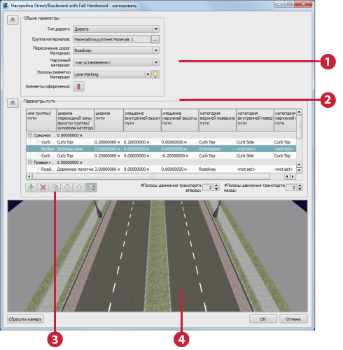

При изменении стилей дорог общий стиль накладывается на группу материалов. Группа материалов применяет к одной дороге сочетание таких разных компонентов, как обочины, разделительные полосы, дорожную разметку и других. Группы материалов могут изменять внешний вид дороги при прохождении элемента через туннель или по мосту.
, чтобы скопировать существующий стиль перед его редактированием. Рекомендуется не изменять исходную версию, а копировать существующий стиль.
| Параметры | Описание |
| Тип дороги |
Выберите значение Дорога, Мост или Туннель. |
| Группа материалов |
Коллекция материалов и связанных категорий, присваиваемых различным участкам стиля дороги. Каждый компонент группы материалов можно задать отдельно, непосредственно из его каталога. См. раздел Редактирование стилей. |
| Материал дорожных пересечений |
Укажите категорию, материал из которой будет использоваться в зонах пересечения сегментов дорог. При пересечении сегментов дорог с различными стилями материал для области перекрестка определяется сегментом дороги, для которого свойство "Importance" (Приоритет) имеет большее значение. Чтобы задать это свойство, откройте палитрусвойств для сегмента дороги. В группе Транспорт введите в поле "Importance" (Приоритет) большее значение. |
| Материал полос разметки |
Укажите категорию, материал которой будет использован для обозначения полос разметки. Для областей пересечения разметка полос не создается. Включение/отключение разметки поворотной полосы с помощью |
| Оформление |
Нажмите |
В строках таблицы Параметры пути приведены элементы дороги, а в столбцах — атрибуты каждого участка дороги. Строки организованы в группы: правая часть дороги и средняя полоса.
По умолчанию левая часть дороги представляет собой зеркальное отражение правой.
(под таблицей). Появится новая группа под названием Левая группа. Новая группа появится в верхней части таблицы. | Столбец | Описание |
| Имя группы/участка дороги | Идентификатор для этого участка дороги и его группы. Группа может быть "Средней", "Правой" или "Левой" (если добавляется левая группа); путь является компонентом одной из этих групп. |
| Ширина переходной зоны высоты группы /Основная категория пути | Ширина переходной зоны высоты группы действует для группы. Основная категория пути — это основной тип материала для соответствующего элемента дороги в столбце Имя пути. Параметры в списке определяются Группой материалов, заданной в области Общие параметры. |
| Ширина участка дороги | Введите значение ширины для соответствующего элемента дороги в столбце Имя пути. Используются единицы измерения по умолчанию. |
| Смещение внутренней высоты участка дороги | Введите значение начальной высоты для соответствующего элемента дороги в столбце Имя пути по отношению к предыдущему пути в столбце. Начальная высота основана на осевой линии поверхности дороги. Это позволяет определить профиль дороги как изгиб типа "лестница" для моделирования кюветов и бордюров. |
| Смещение внешней высоты участка дороги | Введите конечную высоту соответствующего элемента дороги в столбце Имя пути по отношению к следующему пути в столбце. |
| Категория верхней поверхности дороги | Выберите материал для верхней поверхности дороги. Параметры в списке определяются в группе материалов по умолчанию, заданной в области Общие параметры. |
| Категория внутренней поверхности дороги | Выберите материал для вертикальной геометрии, создаваемой в случае, если значение высоты внутреннего смещения не равно нулю. |
| Категория внешней поверхности дороги | Выберите материал для вертикальной геометрии, создаваемой в случае, если значение высоты внешнего смещения не равно нулю. |
При изменении числа полос выполняется обновление окна предварительного просмотра. Это значение по умолчанию, которое при применении стиля заменяется любым фактическим значением для определенного компонента.
При редактировании группы материалов для каждого компонента из этой группы необходимо задать цвет или стиль. При редактировании стиля дороги необходимо указать, какой компонент определенной группы материалов будет использоваться для каждого элемента дороги.
