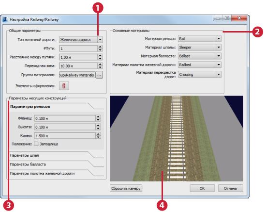

    1. Общие параметры
    2. Основные материалы
    3. Параметры несущих конструкций (щелкните заголовок для просмотра его параметров)
    4. Область предварительного просмотра
  5. В разделе Основные параметры задайте следующие параметры:
    Параметры Описание
    Тип железных дорог
    Выберите значение Железная дорога, Мост или Туннель.
    #Путей
    При изменении количества путей происходит обновление окна предварительного просмотра. Это значение по умолчанию, которое при применении стиля заменяется любым фактическим значением для определенного компонента.
    Расстояние между путями Этот параметр влияет только на стили с несколькими путями (#Путей = 2 или больше). Можно увидеть изменение расстояния в окне предварительного просмотра.
    Переходная зона
    Определение расстояния, на которое рельеф переходит по обе стороны железной дороги. Например, если переходная зона составляет 9 метров, то справа и слева от железной дороги появляется девятиметровый коридор, в котором исходная высота рельефа меняется так, чтобы совпасть по высоте с железной дорогой. Чем больше переходная зона, тем более постепенной становится регулировка рельефа.
    Группа материалов
    Коллекция материалов и связанных категорий, присваиваемых различным участкам стиля железной дороги. Каждый компонент группы материалов можно задать отдельно, непосредственно из его каталога. См. раздел Редактирование стилей.

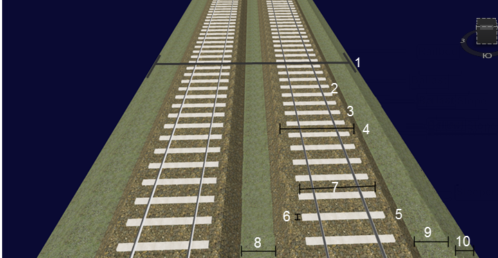

  6. В разделе Параметры несущих элементов задайте следующие параметры:
    1. Полотно
    2. Балласт
    3. Прогон балласта
    4. Ширина балласта
    5. Шпала
    6. Ширина шпал
    7. Длина шпалы
    8. Расстояние между путями
    9. Дренаж полотна
    10. Прогон полотна
    Параметры Описание
    Прим.: Для просмотра каждой группы параметров, щелкните ее заголовок.
    Параметры рельсов
    Укажите значения закраины, высоты рельса и колеи. Указывает, находятся ли рельсы непосредственно на поверхности земли (без шпал) или нет.
    Закраина должна быть меньше, чем половина высоты шпалы, а колея должна быть меньше длины шпалы.
    Параметры шпал
    Укажите значения ширины шпалы (перпендикулярно путям), длины, высоты, а также интервала между шпалами.
    В Соединенных Штатах шпалы называют шпалами.
    Параметры балласта
    Укажите значения площади балласта (материала, находящегося между шпалами). Укажите ширину, подъем и прогон балласта.
    Параметры полотна
    Укажите значения площади полотна (поверхности, на которой находится железная дорога). Укажите значения дренажа, подъема и прогона полотна.
    Дренаж — это часть полотна, которая находится вне области балласта. Если он достаточно широк, рабочие могут отходить на него во время прохода поездов. Прогон не может быть больше 70 градусов.
  7. В секции Основные материалы укажите материалы для использования в качестве рельс, шпал, балласта, полотна и областей пересечения с дорогами.
  8. При редактировании стиля железнодорожного моста в секции Параметры моста укажите толщину стены моста, материал для нижней и боковой поверхности, а также ширину, глубину, интервал и материал для пилонов.
  9. При редактировании стиля железнодорожного туннеля в секции Параметры туннеля укажите высоту и толщину стены туннеля, а также материалы для верха потолка, низа потолка, внешней и внутренней стен.
