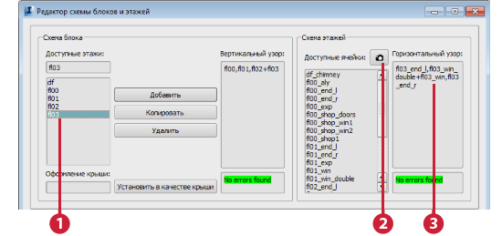

План — это версия фасада. Так, можно создать один план для переднего фасада, а второй — для боковых и заднего фасадов. На переднем фасаде могут быть двери, а на боковых фасадах их может не быть. Для добавления плана нажмите кнопку "Добавить" справа от списка планов.
В последовательности блоковэлементы плана отображаются в порядке своего появления. Например, в стиле Achilles есть план под названием "Схема1". Эта схема содержит блоки, которые называются fl00, fl01, fl02 + fl03. Каждый блок — это шаблон одного или нескольких этажей. Этажи перечислены по порядку, начиная с первого.
Используйте знак плюс (+), если шаблон должен использоваться по меньшей мере один раз и будет повторяться столько раз, сколько требуется для создания фасада.
Чтобы применить эту функцию к группе блоков, используйте знак "плюс" в комбинации с круглыми скобками. Например, комбинация (fl01, fl02)+ означает, что уровни 1 и 2 используются хотя бы один раз. При изменении высоты фасада эти два этажа будут дублироваться вместе.
Текущая схема этажей отображается в списке Вертикальный шаблон.
Чтобы не использовать этот этаж, удалите его вручную, используя клавишу Delete или Backspace. Если в текущем стиле содержится крыша, то можно выбрать этот элемент и нажать кнопку Установить в качестве крыши. Чтобы не использовать этот элемент, удалите его вручную из поля Украшение крыши.
Если синтаксис шаблона неверен, в нижней части списка отображается предупреждение, выделенное красным цветом. Это может произойти, если, например, запятые поставлены в неправильном месте или используется слишком много запятых. Для решения проблемы используйте клавишу Delete или Backspace. После этого цвет предупреждения снова изменится на зеленый.
