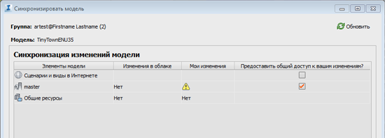

- Нажмите
Синхронизация, чтобы открыть панель Синхронизировать модель.
Общие ресурсы используются совместно главной моделью, представлениями и сценариями. Эти ресурсы включают в себя определения сценариев, раскадровки, закладки, темы и настройки в Обозревателе моделей.
Нажмите кнопку Обновить, чтобы обновить диалоговое окно "Синхронизировать модель".
- Для каждого типа элемента модели имеются следующие функции: "Проверить изменения в облаке", "Мои изменения" и "Предоставить общий доступ к вашим изменениям?". Установите или снимите флажок "Предоставить общий доступ к вашим изменениям?" напротив элементов, которые не требуется обновлять в ходе текущей синхронизации.
- Необязательно: введите описание изменений для данной синхронизации. Данная информация сохраняется в журнале модели.
- Нажмите кнопку Синхронизация, чтобы запустить процесс синхронизации.
