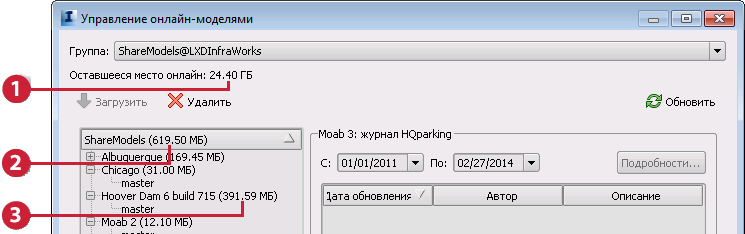

Используйте Управление онлайн-моделями для отображения информации о любой модели или представлении, находящихся в общем доступе в проектной группе. Пользователи могут также просматривать журнал модели, содержащий такие сведения, как дату и время, информацию об авторе выгруженных изменений и начало описания для каждого выгруженного изменения.
для отображения горизонтального меню.
, чтобы открыть панель "Управление", а затем нажмите кнопку "Управление онлайн-моделями".
Используйте раскрывающееся меню, чтобы отобразить другую группу.
В правой части диалогового окна отображается Журнал модели. Журнал содержит информацию о дате и времени изменений, информацию об авторе и начало описания для каждого выгруженного изменения. Если описание слишком велико, нажмите кнопку Подробности, чтобы просмотреть его в большем окне.
