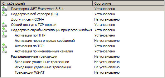

  3. В разделе "Сводка по ролям" выберите "Сервер приложений".
  4. Прокрутите список до пункта "Службы ролей" и убедитесь в том, что перечисленные ниже 6 служб ролей установлены:
    Прим.: Другие службы ролей, имеющиеся в этом списке, могли быть установлены на сервере ранее.
  5. Нажмите кнопку "Назад" на панели "Диспетчер сервера".

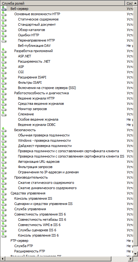

  6. В разделе "Сводка по ролям" выберите "Веб-службы (IIS)".
  7. Прокрутите список до пункта "Службы ролей" и убедитесь в том, что перечисленные ниже службы ролей установлены:
