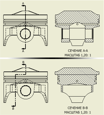

При создании сечения необходимо провести линию, определяющую место выреза сечения. Разрез также может быть выполнен по линии, проведенной на эскизе.
Линия разреза вида определяет типы видов, проецируемые на ее основе. В зависимости от того, как проведена линия сечения, задается тип разреза либо область местного вида.
Длина линии разреза задает протяженность сечения. Линия сечения, проходящая через вид модели лишь частично, создает местный разрез.
Если линия сечения проведена за пределами базового вида, она задает плоскость для построения дополнительного вида.
При построении линии сечения на нее накладываются зависимости относительно конструктивных элементов и граней. Если в момент указания точки на рисунке отображается линия зависимости, происходит автоматическое наложение зависимости.
После проведения линии сечения в графическом окне отображается предварительный просмотр видов. Их варианты изменяются при перемещении курсора. После того как вид установлен, его можно переместить только в пределах, заданных проекционной линией.
Секущую плоскость можно провести через любую линию эскиза чертежа, лежащего в основе вида.
Вид, определяемый линией сечения вида, обычно выравнивается с родительским видом. Перемещение вида возможно в определенных пределах. При удалении связи с главным видом разрез можно свободно перемещать в любую позицию чертежа. Линия сечения со стрелками и обозначением разреза отображаются на базовом виде.
