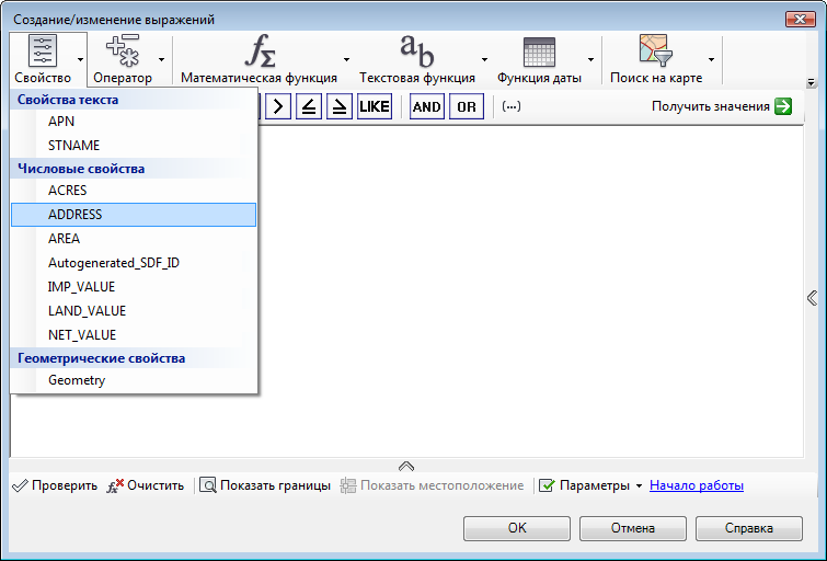

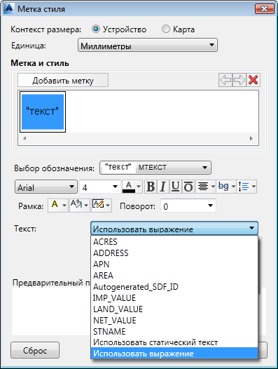

Метки показывают номера улиц земельных участков, но не их названия. Можно воспользоваться выражением, чтобы объединить два свойства. В данном случае нужно объединить адрес (номер улицы) и название улицы. Используйте выражение \n, чтобы добавить разрыв строки и создать многострочную метку.

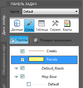

Выберите слой Parcels (Участки) и затем нажмите кнопку «Стиль».
Для поиска варианта "Использовать выражение" выполните прокрутку вниз по списку "Текстовое содержимое".
"CONCAT". Выполняется вставка выражения. Для выражения определены два свойства-заменителя.
Выбранное свойство заменяет заполнитель в выражении.
Введите запись в точности так, как показано на рисунке: \P в одинарных кавычках, P прописная, запятая после закрывающей кавычки.
