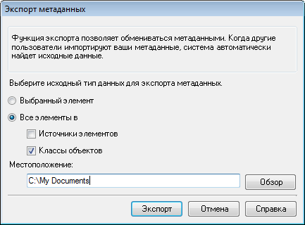

  5. В окне "Просмотр метаданных" щелкните "Экспорт" (в верхней части окна "Просмотр метаданных").
  6. В диалоговом окне "Экспорт метаданных" выполните следующие действия.
    • Выберите "Все элементы в" и установите флажок "Классы объектов".
    • Рядом с полем "Местоположение" нажмите кнопку "Обзор" и перейдите к папке для хранения экспортированных метаданных и связующих файлов.
      Например, перейдите к папке, в которую скопированы файлы примеров учебного пособия.
    • Нажмите кнопку Экспорт.
