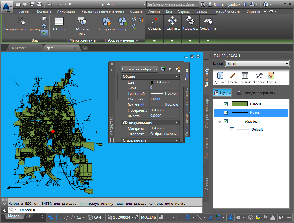

Сначала изучите окно AutoCAD Map 3D:
Окно AutoCAD Map 3D.
Прим.: При отсутствии загруженных данных образца для учебного пособия AutoCAD Map 3D можно ознакомиться с основными функциями этого приложения без их использования. Выбор элементов или объектов будет недоступен, но в то же время будет возможно знакомство с элементами управления приложения.
