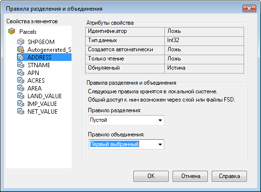

  2. В Таблице данныхнажмитеПараметры(в нижней части окна) и выберитеУстановить правила разделения/объединения.
    Задайте правила для назначения свойств после операции разделения или объединения.
    Каждое свойство элемента "Участки" перечислено в списке Свойства элементов слева. Два свойства (Geom и FeatID) генерируются хранилищем данных, поэтому задавать правила для них невозможно. При их выборе можно увидеть правила, которые использовало хранилище для их создания.
  3. В диалоговом окне Правила разделения/объединения нажмите свойство АДРЕС.
  4. Для Правила разделения введите Пусто.
    При разделении данного участка будет необходимо задать номер адреса для каждого создаваемого элемента.
  5. Для Правила объединения введите Выбран первый.
    При объединении нескольких земельных участков в один, новый участок будет использовать номер адреса первого участка, выбранного для объединения.
  6. Задайте правила для других свойств, руководствуясь следующей таблицей.
