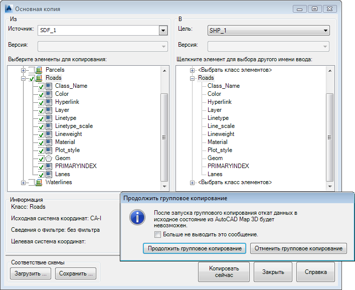

  1. Перейдите на вкладку "Обозреватель карт" на панели задач. Выберите схему SDF_1.
  2. Выберите СервисГрупповое копирование.
    Преобразование данных из одного геопространственного формата в другой осуществляется с помощью функции "Групповое копирование".
  3. В левой части диалогового окна "Групповое копирование" в поле "Источник" выберите подключение SDF_1.
  4. В первом списке в левой части окна установите флажок для Схемы 1.
  5. В правой части окна "Групповое копирование" в поле "Цель" выберите подключение SHP_1.
  6. В разделе Пропустить следующие ошибки во время копирования выберите все пункты.
  7. Выберите Копировать сейчас.
    Прим.:
    Если отображаются сообщения о слишком длинных именах свойств, сократите их длину и снова нажмите кнопку "Копировать сейчас".
    Скопируйте слой "Дороги" из формата SDF в формат SHР.
  8. В сообщении Продолжить общее копирование нажмите кнопку Продолжить групповое копирование.
    Данные слоя "Дороги" из формата SDF копируются в новый файл SHP.
  9. Нажмите кнопку ОК в окне сообщенияРезультаты основной копии и закройте диалоговое окно Групповое копирование.
