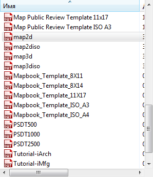

Чертеж.
Выберите map2d.dwt
Этот файл является шаблоном AutoCAD и позволяет работать с двухмерными картами в AutoCAD Map 3D.
