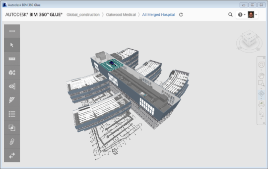

Интеграция с BIM 360 Glue
Переведите модели Navisworks в облако с помощью надстройки BIM 360 Glue. Надстройка активируется автоматически при установке Navisworks 2015, упрощая совместное использование актуальной проектной информации и координацию рабочих процессов информационного моделирования зданий в масштабах рабочей группы.
См. раздел Надстройка BIM 360 Glue.

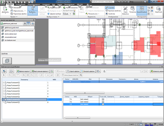

2D Quantification
Quantification теперь поддерживает интегрированные 2D и 3D наборы данных. На листе чертежа можно выполнить обрисовку существующей геометрии, например планов этажей, чтобы создать автоматическую 2D выборку и добавить ее в проект Quantification для расчета укрупненных сметных показателей. С помощью инструментов 2D Quantification можно рассчитывать укрупненные сметные показатели :длина и периметр, площадь и количество.
См. раздел Выполнение 2D выборки.

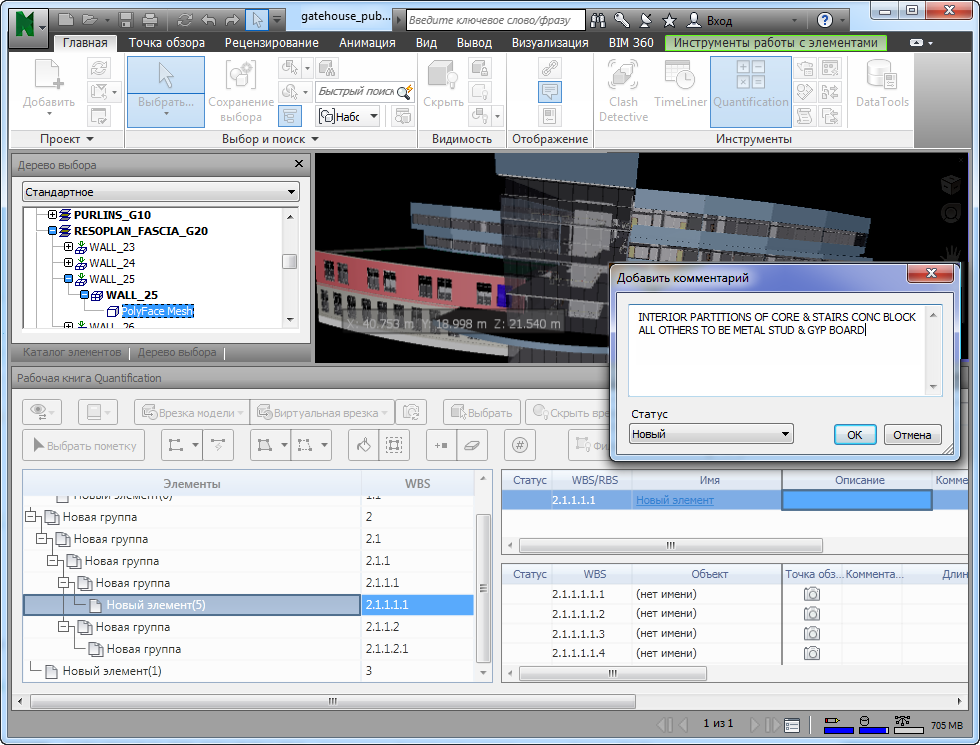

3D Quantification
Выборку можно выполнять одним щелчком мыши, что обеспечивает более эффективный рабочий процесс Quantification. Теперь можно перетащить родительскую группу или все дерево выбора на элемент в рабочей книге для мгновенного создания выборки. Также при выполнении выборки можно добавлять комментарии для аннотирования объектов.
См. разделы Добавление комментариев и Методы выборки.

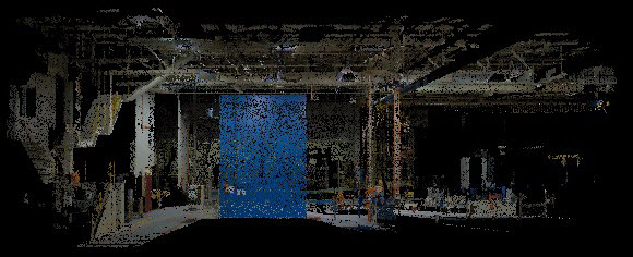

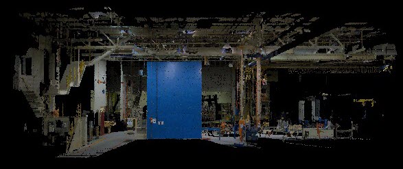

Можно также изменить плотность облака точек для получения более непрозрачной или прозрачной визуализации модели. На изображениях ниже показана плотность облака точек со значением 100 % (вверху) и 50 % (внизу).
