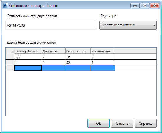

Диалоговое окно "Добавление стандарта болтов"
Создание стандарта сопоставления болтов или расширение диапазона размеров и длины для существующего стандарта.
Совместимый стандарт болтов
Указание имени нового стандарта сопоставления болтов. Можно также указать имя существующего стандарта, чтобы добавить новые диапазоны размеров и длины.
Единицы
Указание метрических или британских единиц измерения.
Длина от
Указывается нижнее значение длины болта из диапазона размеров.
Для
Указывается верхнее значение из диапазона размеров.
Приращение
Указание значения, на которое длина болта увеличивается для каждого размера, созданного в диапазоне. Можно изменять, добавлять или удалять значения длины болтов в диалоговом окне Сопоставление длины болтов.
