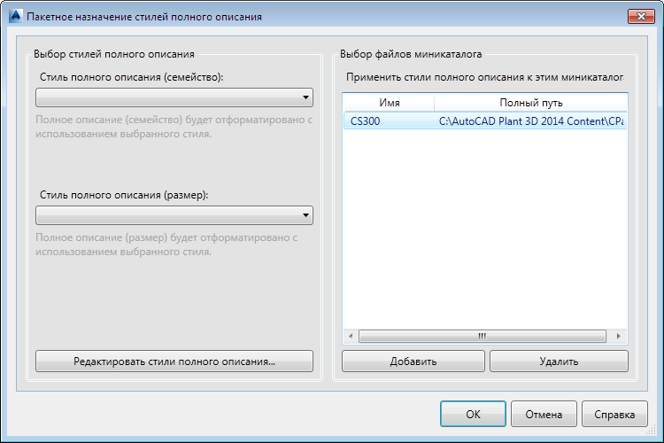

Диалоговое окно "Пакетное назначение стилей полного описания"
Применяет формулу полного описания ко множеству миникаталогов в процессе формирования пакетов.
Список параметров
Прим.: Файлы LDS должны быть сохранены в подпапке LDStyles папки общего содержимого, чтобы они были видны в первых двух раскрывающихся списках в этом диалоговом окне. Расположение по умолчанию:C:\AutoCAD Plant 3D 2015 Content\\LDStyles.
Стиль полного описания (семейство)
Перечисляет стили семейства полного описания, доступные для пакетного назначения другим миникаталогам.
Стиль полного описания (размер)
Перечисляет стили размеров полного описания, доступные для пакетного назначения другим миникаталогам.
Редактировать стили полных описаний
Открывает диалоговое окно "Редактировать стили полных описаний", где можно указать формулу полного описания.
Применить стили полных описаний к этим миникаталогам труб
Открывает таблицу, в которую можно добавлять строки для каждого миникаталога. Для выделения миникаталогов, к которым необходимо применить полное описание, используйте кнопку "Добавить".
Добавить
Открывает диалоговое окно Windows "Открыть". Перейдите к нужному миникаталогу или миникаталогам и нажмите OK.
Удалить
Удаляет выбранные миникаталоги из таблицы.
