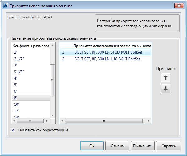

Диалоговое окно "Приоритет использования детали"
Устанавливает порядок, в котором используются детали, на основании размера деталей.
Список параметров
Группа элементов
Отображение группы деталей, выбранной в листе миникаталога.
Назначение приоритета использования детали
Конфликты размеров
Указывает типоразмеры компонентов. Размер детали необходимо указывать перед тем, как устанавливать приоритет или флажок·"Пометить как разрешенный". Поставить флажок·"Пометить как разрешенный" можно сразу для нескольких выбранных конфликтов деталей.
Приоритет использования элемента миникаталога
Указывает элемент миникаталога, который нужно изменить.
Стрелки приоритета
Изменяет приоритет использования деталей. Для изменения приоритета необходимо задать деталь миникаталога.
Помечает конфликт размеров как разрешенный. Когда все размеры помечены как разрешенные, в листе миникаталога отображается зеленый кружок.
