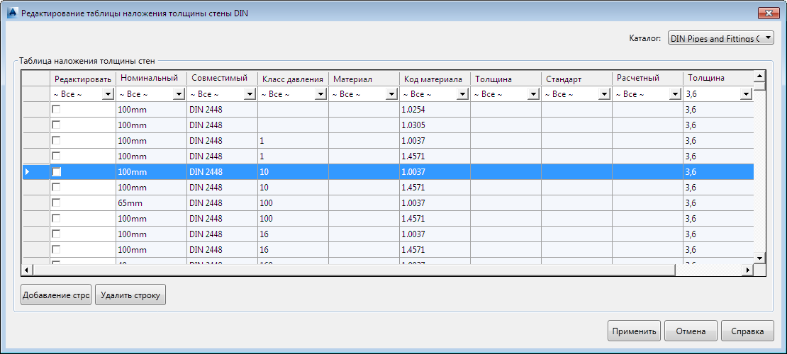

Диалоговое окно "Редактирование таблицы наложения толщины стены DIN"
Редактирование параметров таблицы наложения толщины стены DIN.
Список параметров
Изменяет значения таблицы наложения толщины стен для деталей каталога DIN. Значения свойств, которые вы задаете в этой таблице, сопоставляются с толщиной стены. Можно использовать это сопоставление для назначения толщины стены всем деталям в листе миникаталога.
Таблица наложения толщины стен
Задает значения свойств, которые сопоставляются с толщиной стены. Можно выбрать в таблице ячейку и ввести значение свойства или толщину стены. При использовании таблицы наложения значения свойств соотносятся с толщиной стены.
Каталог
Задает имя каталога. Таблица наложения толщины стен сохраняется в файле каталога.
Добавить строку
Создание пустой строки внизу таблицы наложения.
Удалить строку
Удаление строки, выбранной в таблице наложений. Для того чтобы выбрать строку, щелкните по левому полю. Для того чтобы выбрать несколько строк, нажмите SHIFT, CTRL или CTRL+A.
