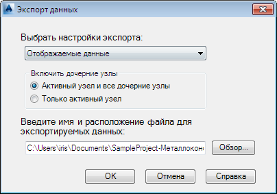

Диалоговое окно "Экспорт данных"
Экспорт данных текущего проекта или чертежа в электронную таблицу Microsoft® Excel или файлы значений, разделяемых запятыми (CSV).
 Панель: Диспетчер данных
 Контекстное меню: в структуре Диспетчера данных в режиме отображения данных проекта или данных чертежа щелкните правой кнопкой мыши узел данных "Экспорт"
Выбрать настройки экспорта
Вывод списка доступных настроек экспорта в проекте.
Стандартным значением являются текущие отображаемые данные в окне просмотра данных Диспетчера данных. Администраторы проекта могут настроить пользовательские настройки в окне "Настройка проекта" "Экспорт и импорт параметров".

Включить дочерние узлы
Задает добавление дочерних узлов в экспорт.
Активный узел и все дочерние узлы
В экспорт добавляется выбранный узел и все его дочерние узлы.
Только активный узел
В экспорт добавляется только выбранный узел.
Введите имя и расположение файла для экспортируемых данных
Отображение пути и имени файла, который используется при экспорте. Предоставляет стандартный путь и имя файла, которые можно принять или изменить.
Нажмите кнопку "Обзор", чтобы открыть диалоговое окно "Экспорт в", затем в этом окне перейдите к новой папке, укажите новое имя файла и выберите формат файла вывода для экспортированных файлов.
