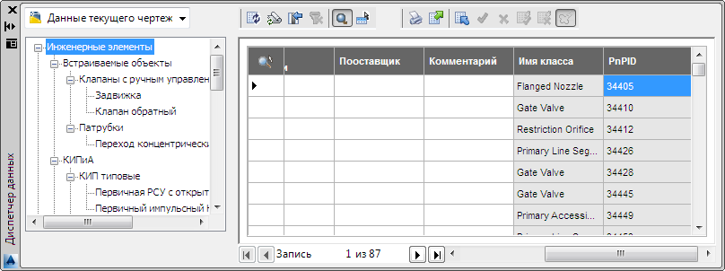

Диспетчер данных
Отображает данные, доступные для просмотра, изменения и импорта.
найти
 Лента: выберите вкладку "Главная" панель "Проект" "Диспетчер данных"
 Контекстное меню: "Диспетчер проектов" подменю "Отчеты" "Диспетчер данных" или "Отчеты".
 Ввод команды:  datamanager
В дереве на левой панели Диспетчера данных отображаются виды объектов, пользовательские виды и отчеты. В окне просмотра данных на панели справа отображаются свойства выбранного вида или отчета.

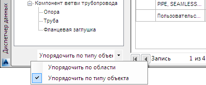

При просмотре чертежа Plant 3D отображается раскрывающийся список, в котором предлагаются следующие варианты:
Можно изменить способ организации дерева, выбрав область или тип объекта.
Контекстное меню: структура

Панель инструментов "Диспетчер данных"
Доступ к кнопкам для экспорта и импорта данных, принятия или отклонения изменений, находящихся на рассмотрении, фильтрации, зумировании и т. д.
  • Раскрывающийся список. Настройка вида "Диспетчер данных". Можно выбрать данные чертежа, данные проекта или отчеты о проекте. Также можно выбрать пользовательский шаблон, если он доступен.
  • Обновить. Обновление структуры и просмотра данных.
  •  Синхронизировать обозначения и аннотации PID. Обновление обозначений и аннотаций с применением изменений, внесенных в чертежи проекта другими разработчиками.
  •  Скрыть/Показать пустые столбцы. Скрывание или отображение столбцов без данных в таблице данных.
  • Удалить фильтр. Удаление всех текущих фильтров в таблице данных.
  •   Включить/Отключить переключение зумирования. Включение или отключение автоматического зумирования, позволяющего зумировать любой компонент или линию на чертеже при выборе соответствующей строки в таблице данных.
  •   Показать выбранные/все элементы. Включение или выключение фильтра, отображающего данные только для выбранных на чертеже элементов.
  •   Печать. Печать окна просмотра данных
  •   Экспорт. Открытие диалогового окна "Экспорт данных" или "Экспорт данных отчета", в котором можно выбрать экспорт в файлы XLS, XLSX или CSV.
  •   Импорт. Открытие диалогового окна "Импорт из", в котором можно выбрать файлы XLS, XLSX или CSV для импорта.
  •   Принять. Принятие выбранного изменения на рассмотрении из импорта.
  • Отклонить. Отклонение выбранного изменения на рассмотрении из импорта.
  •   Принять все. Принятие всех изменений на рассмотрении из импорта.
  •   Отклонить все. Отклонение всех изменений на рассмотрении из импорта.
  •   Скрыть облака редакций. Скрытие или отображение красных облаков вокруг компонентов, данные которых были изменены при импорте (только для P&ID).
