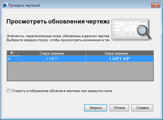

Диалоговое окно "Проверка чертежей"
Способы доступа
 Ввод команды: проверка чертежей Plant
 Лента: Вкладка "Главная" панель "Проверить" "Проверка чертежей"
Просмотреть обновления чертежа
В таблице отображаются обнаруженные в ходе проверки чертежа расхождения в значениях текста или аннотаций. При выборе строки выполняется зумирование до обновленного текста в отображении облака текущего чертежа.
Стереть отображение облаков в чертеже при закрытии
Удаление отображения облаков при нажатии кнопки "Закрыть".
