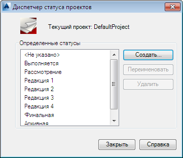

Настраивает отчет "История работы".
Отображает имя текущего проекта.
Перечисляет статусы, которые определены для текущего проекта. В этом диалоговом окне можно добавлять, переименовывать и удалять статусы из данного списка. Список статусов по умолчанию содержит следующее:
Отображает диалоговое окно "Новое состояние", где можно настроить новый статус для использования в отчете об истории работы.
Отображает встроенное текстовое поле, где можно ввести другое имя для статуса.
Удаляет выбранный статус из списка.
