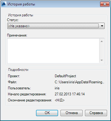

Диалоговое окно "История работы"
Предоставляет форму для ввода статуса и примечаний к текущему сеансу редактирования.
В зависимости от настроек проекта это диалоговое окно автоматически отображается при открытии или закрытии чертежа проекта для редактирования.
История работы
Записывает текущий статус проекта.
статус
Задает статус текущего сеанса редактирования из списка, настроенного в Диспетчере статуса проектов.
  • Не указано. Статус не назначен.
  • Выполняется. Проект в настоящий момент открыт для редактирования.
  • Рассмотрение. Проект готов к рассмотрению.
  • Редакция 1-4. Номер черновика проекта.
  • Финальная. Проект является финальной версией.
  • Архивная. Проект готов к архивации.
  • Управление. Открывает Диспетчер статуса проектов.
Замечания
Предоставляет место для ввода примечаний к текущему сеансу редактирования.
Подробности
Отображает доступные только для чтения подробности о выбранном чертеже проекта.
Проект
Отображает имя текущего проекта.
Файл
Отображает имя текущего файла чертежа.
Пользователь
Отображает имя входа пользователя, который открыл чертеж для редактирования.
Начало редактирования
Отображает дату и время, когда чертеж был открыт в Диспетчере проектов.
Окончание редактирования
Отображает дату и время, когда чертеж был сохранен в Диспетчере проектов.
