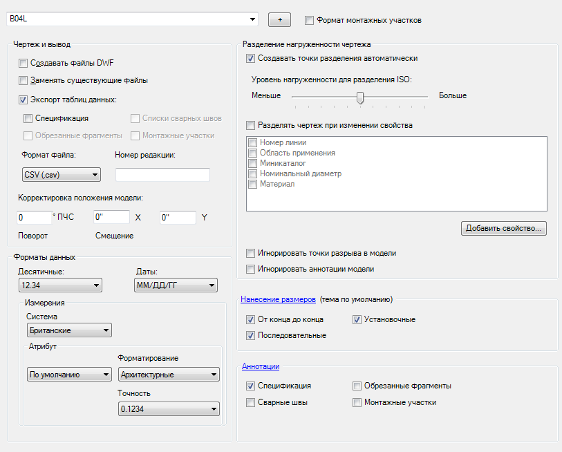

Задание значений по умолчанию для дополнительных параметров создания ISO.
Для дополнительных параметров, задаваемых при создании производственного ISO или экспресс-чертежа, можно задать значения по умолчанию. Это позволяет легко задать одинаковые дополнительные параметры для каждого ISO в проекте.
Задание десятичного разделителя (точка, запятая или пробел).
Задание британского, европейского или американского формата отображения даты и количества цифр в году.
Задание британских или метрических единиц измерения.
Задание форматирования и точности для текста атрибута, аннотации и спецификации. Для размеров и длины трубы можно задать другой формат.
