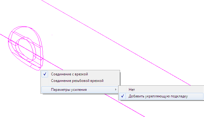

При создании соединения ответвления можно указать врезку. После создания врезки можно добавить укрепляющую накладку.
