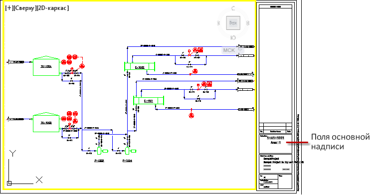

Вставка основных надписей и полей в чертежи
С помощью полей можно добавлять проектные данные в чертеж и обновлять их.
Каждый чертеж в проекте обладает свойствами, которые могут обновляться путем изменения основной надписи или других областей чертежа.
Если поле или блок, содержащий поле, вставляется в чертеж, это поле автоматически получает данные из свойств, хранимых вместе с чертежом.
