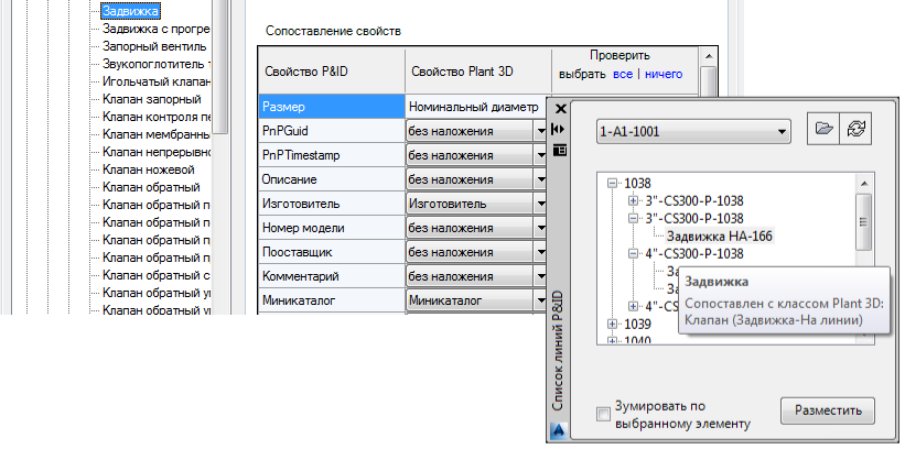

Можно адаптировать используемое по умолчанию сопоставление классов и свойств P&ID и Plant 3D. Эти сопоставления отображаются в списке линий P&ID, что позволяет создавать 3D-модели, вводя минимум данных.
Прим.:
Некоторые свойства Plant 3D основаны на миникаталогах и поэтому недоступны для сопоставления. В области "Сопоставление P&ID" в разделах "Классы 3D", "Сопоставление свойств" основанные на миникаталоге свойства помечаются звездочкой (*). Они доступны только для проверки.
Один класс P&ID можно сопоставить с более чем одним классом Plant 3D. Например, в схеме сопоставления по умолчанию класс P&ID Емкость сопоставлен как с классом Plant 3D Емкость, так и с классом Резервуар (емкость).
