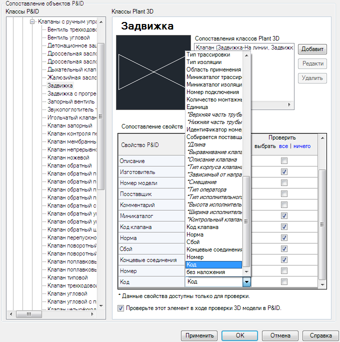

Создание нового сопоставления свойств P&ID
При добавлении в проект нового свойства P&ID его можно сопоставить с соответствующим свойством Plant 3D.
  1. В структуре "Настройка проекта" разверните узел "Настройки DWG Plant 3D". Щелкните "Сопоставление объектов P&ID".
  2. В области "Сопоставление объектов P&ID" в разделе "Классы P&ID" разверните структуру и щелкните объект P&ID, в который было добавлено свойство (например, Клапан).
  3. В разделе "Классы Plant 3D" в таблице "Сопоставление свойств" выполните следующие действия.
    • В столбце "Свойство P&ID" найдите добавленное свойство (например, Материал).
    • В столбце "Свойство Plant 3D" щелкните в раскрывающемся списке соответствующее свойство 3D (например, Материал).
