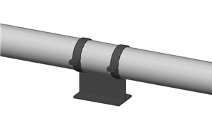

PLANTPIPESUPPORTADD
Позволяет задать опоры трубопроводов.
