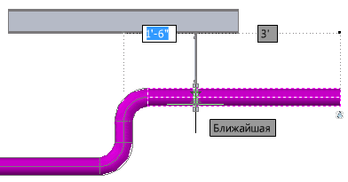

 Ввод команды:  planpipesupportmove
Поддержка блокировки динамических размеров и точки опоры во время перемещения или копирования.
Динамический ввод не разрешен при использовании команд AutoCAD перенести или копировать.
Список запросов
Укажите точку вставки или [коПировать/блокироватьТОчкуопоры]: создайте привязку, чтобы задать точку на трубе.
Укажите местоположение точки или [БазоваяТочка/Ориентация/БазовыйКомпонент/коПировать/блокироватьТОчкуопоры/Отменить/Выход]:
