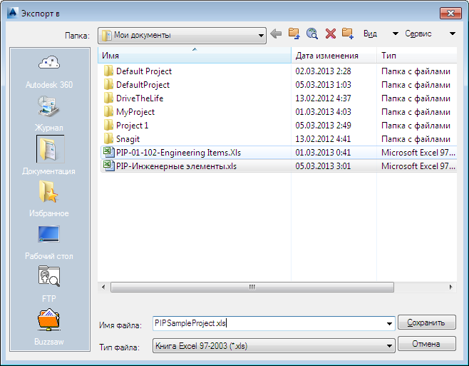

Задает имя, путь и формат файла для экспортируемых данных или отчета.
Панель: Диспетчер данных
щелкните правой кнопкой мыши узел данных
"Экспорт"
"Обзор". в структуре Диспетчера данных в режиме отображения отчетов о проекте
щелкните правой кнопкой мыши тип отчета
"Экспорт".
Задает папку для сохранения экспортированных данных или отчета.
Задает имя файла для экспорта. Имя не может содержать больше 31 символа.
Задает формат файла для экспорта. Возможные варианты:
Для просмотра или редактирования экспортированной электронной таблицы используйте приложение Microsoft Excel 2003 или более позднюю версию.
Для просмотра или редактирования экспортированной электронной таблицы используйте приложение Microsoft Excel 2007.
Для просмотра и редактирования файлов значений, разделенных запятыми, используйте текстовый редактор, например, Блокнот.
Сохранение настроек имени, пути и формата файла для экспорта.
