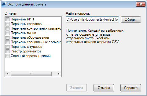

Диалоговое окно "Экспорт данных отчета"
Экспорт текущего отчета в электронную таблицу Microsoft® Excel или файлы значений, разделяемых запятыми (CSV).
 Панель: узел "Отчеты о проекте" "Диспетчер данных"
 Контекстное меню: в структуре Диспетчера данных в режиме отображения отчетов о проекте щелкните правой кнопкой мыши узел "Отчеты о проекте" "Экспорт"
Отчеты
Отображение списка отчетов, в том числе пользовательских отчетов, экспортируемых из проекта. Стандартные типы отчетов:
Файл экспорта
Отображение стандартного имени и пути к файлу для экспорта выбранных отчетов. Примите значение по умолчанию или введите имя и путь к файлу электронной таблицы Microsoft Excel или файлу значений, разделяемых запятыми (CSV), который необходимо создать. Нажмите кнопку "Обзор", чтобы выбрать папку в диалоговом окне "Экспорт в".
Прим.:
Имя файла не может содержать больше 31 символа.
Экспорт
Экспорт выбранных отчетов в указанный файл и папку. Каждый из выбранных типов отчетов отображается в отдельном листе электронной таблицы Excel или в отдельном файле CSV.
