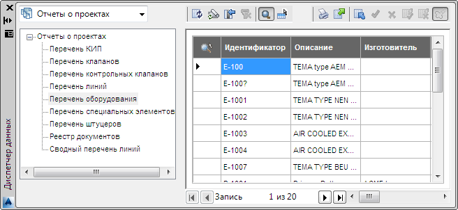

В структуре диспетчера данных отображаются типы отчетов и отчеты для текущего проекта. В окне просмотра данных отображаются поля отчета.
К стандартным типам отчетов относятся следующие:
Отображение отчета о данных регулирующей арматуры в проекте.
Отображение отчета о чертежах в проекте.
Отображение отчета о данных оборудования в проекте.
Отображение отчета о данных КИП в проекте.
Отображение отчета о данных линий в проекте.
Отображение сводного отчета о данных линий в проекте.
Отображение отчета о данных штуцеров в проекте.
Отображает отчет о данных специальных элементов в проекте. К специальным элементам относятся конденсатоотводчики, конические сетчатые фильтры и т. д.
Отображение отчета о данных арматуры в проекте.
