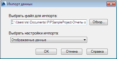

Импорт файла электронной таблицы Microsoft® Excel или файлов значений, разделенных запятыми (CSV), которые содержат данные проекта или чертежа.
Панель: Диспетчер данных
щелкните правой кнопкой мыши узел данных
"Импорт"
Отображение пути и имени файла для импорта. Можно принять или изменить текущий путь и имя файла.
Нажмите кнопку "Обзор", чтобы открыть диалоговое окно "Импорт из", в котором можно выбрать другой путь и имя файла для импорта.
Вывод списка доступных настроек импорта для чертежа или проекта.
Стандартным значением являются текущие отображаемые данные в окне просмотра данных Диспетчера данных. Администраторы проекта могут настроить пользовательские настройки в диалоговом окне "Настройка проекта"
"Экспорт и импорт параметров".
Настройки экспорта отображаемых данных изменить нельзя.
