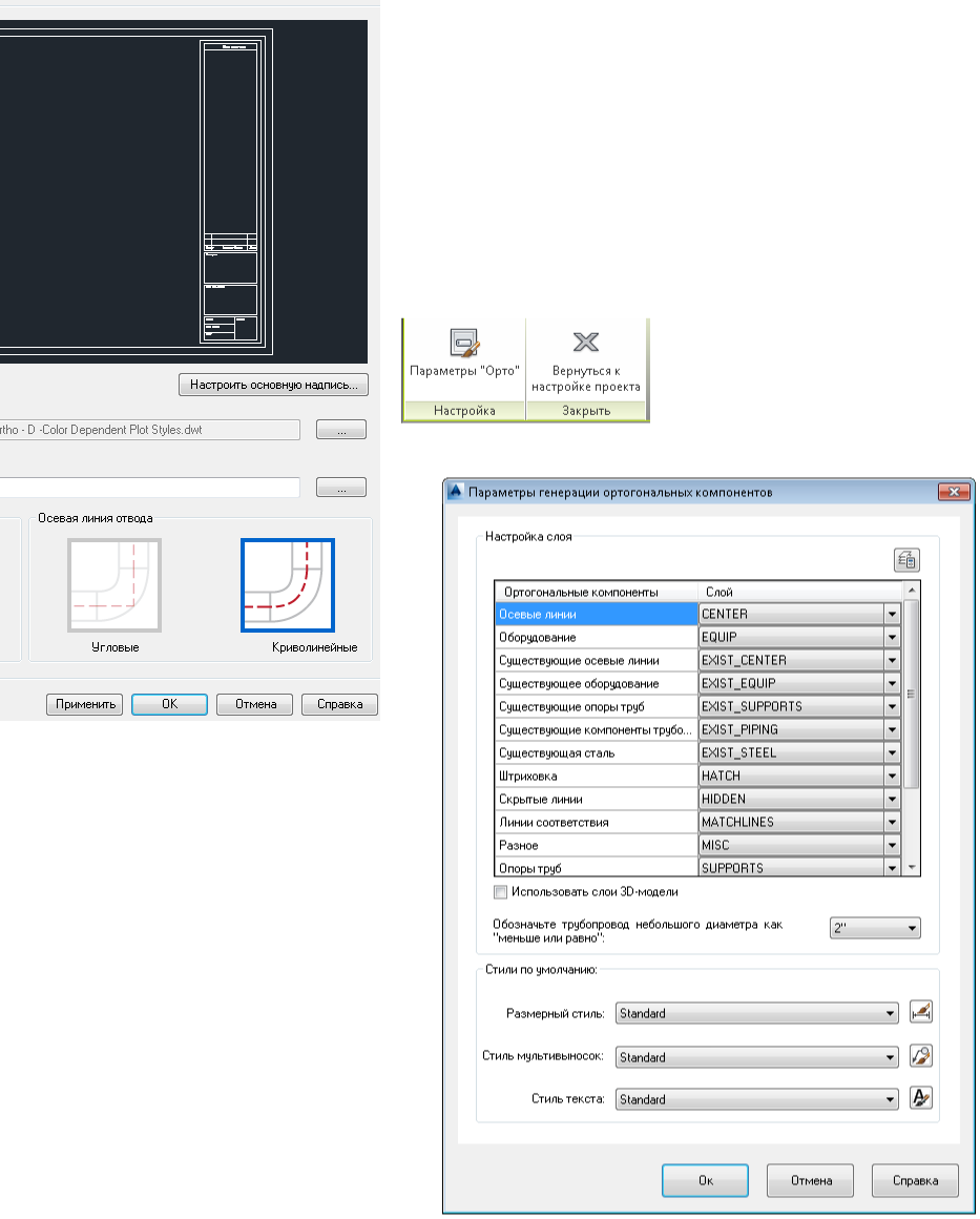

Настройка двумерных чертежей
Можно настроить пути к файлам ортогонального шаблона и двумерного чертежа и отображение по умолчанию, например отображение скрытых линий трубопровода и осевых линий отводов. Можно также задать слои для определенных ортогональных компонентов.
