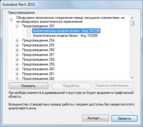

Проверка коллизий аналитической и физической модели
Проверка коллизий аналитической и физической моделей в пределах заданных допусков.
  1. Выберите вкладку "Анализ" панель "Инструменты аналитической модели" "Проверка целостности"
  2. В окне сообщения о том, что для оценки модели будут использованы критерии проверки, выбранные в диалоговом окне "Параметры каркаса", нажмите кнопку "ОК".
  3. Проанализируйте эти сообщения и внесите в проект соответствующие изменения.
    Пример предупреждения: аналитический элемент без параметров конструкции
    Вид аналитического элемента без параметров конструкции
