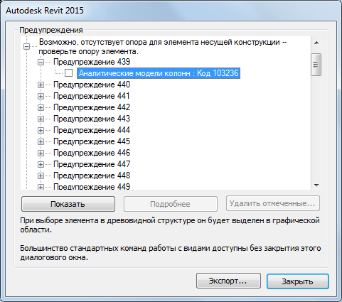

    Предупреждение о неподдерживаемом элементе
    Просмотр неподдерживаемых элементов

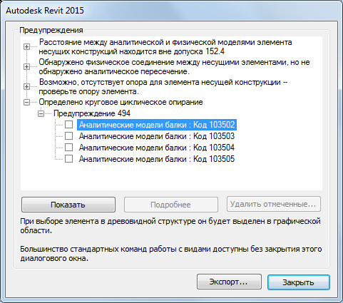

    Предупреждение о круговом циклическом опирании
    Просмотр кругового циклического опирания
