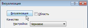

После подготовки 3D вида и выбора требуемых параметров в диалоговом окне "Визуализация" щелкните "Визуализация" для визуализации изображения.
