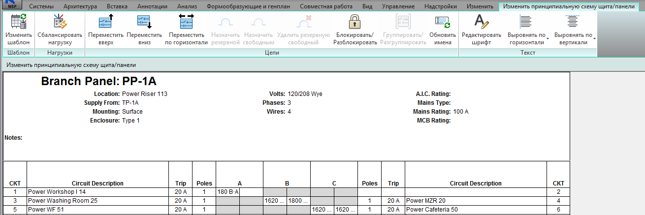

При отображении спецификации панели можно изменить порядок цепей на панели, перемещая их вверх, вниз, влево и вправо, а также путем их группировки и фиксирования на своем месте. Также можно сбалансировать нагрузки по фазам, назначить резервные и свободные и обновить имена цепей.
Команды редактирования цепей на вкладке "Изменение спецификации панели"
