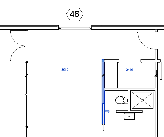

При изменении значения размера размер или положение опорного элемента изменяется соответствующим образом.
  1. Выберите элемент, к которому относится размер.
  2. Щелкните на размерном значении.
    Если размер зафиксирован, возле него отображается элемент управления в виде замка. Щелкните на элементе управления блокировкой для разблокировки размера, что позволяет изменять его.
  3. В поле редактирования введите новое значение размера и нажмите клавишу Enter.
    Элемент перемещается в соответствии с новым значением размера.
