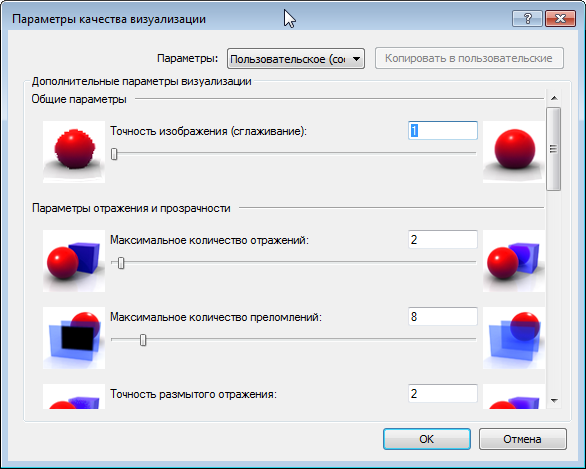

Определение пользовательского качества визуализации
  1. В диалоговом окне "Визуализация" в группе "Качество" для параметра выберите "Изменить".
    Откроется диалоговое окно "Параметры качества визуализации".
  2. В поле "Параметр" выберите стандартный параметр для использования в качестве начальной точки для пользовательских параметров и щелкните "Копировать в пользовательские".
  3. В группе "Дополнительные параметры визуализации" задайте требуемые значения параметров.
    См. раздел Параметры качества визуализации.
  4. Нажмите "ОК".
  5. Продолжите для определения других параметров визуализации.
