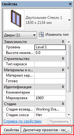

Группировка окон — это способ размещения нескольких окон в одной области на экране. При группировке окон каждое из них представлено вкладкой в нижней части группы. Для просмотра окна необходимо щелкнуть по вкладке в группе. Окна можно включать или исключать из группы по мере необходимости. На следующем рисунке в группу объединены окна "Диспетчер проектов" и "Палитра свойств". Обратите внимание на то, что вкладка "Палитра свойств" является активной.
