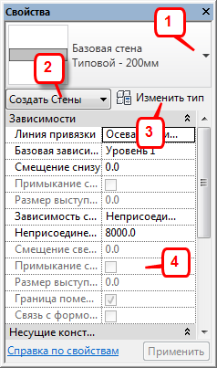

  1. Список типоразмеров
  2. Фильтр свойств
  3. Кнопка "Изменить тип"
  4. Свойства экземпляра

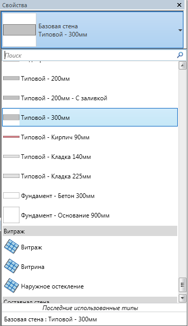

Выбор типов объектов
Если активен инструмент для размещения элементов или в области рисования выбраны элементы одного типа, в верхней части палитры свойств отображается список "Выбор типа". В нем отображается выбранный в данный момент типоразмер семейства, кроме того, в нем можно выбрать другой типоразмер.
При нажатии кнопки "Выбор типа" отображается поле поиска. Для быстрого нахождения требуемого содержимого введите ключевые слова в поле поиска.
Прим.: Функция поиска доступна только для подписчиков Autodesk Maintenance Subscription и Desktop Subscription, использующих Версии программы Revit 2015.
Чтобы список "Выбор типа" оставался активным и при закрытой палитре свойств, щелкните на нем правой кнопкой мыши и выберите пункт "Добавить на панель быстрого доступа". Для активации функции выбора типа на вкладке "Изменение" щелкните правой кнопкой мыши в палитре свойств и выберите пункт "Добавить на вкладку изменения ленты". Каждое действие выбора элемента будет отображаться на вкладке "Изменение".

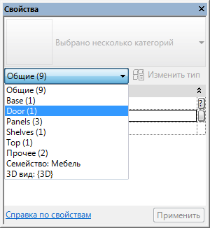

Фильтр свойств
Непосредственно под списком "Выбор типа" имеется фильтр, который указывает категорию элементов, размещаемых инструментом, или категорию и количество элементов, выбранных в области рисования. При выборе нескольких категорий или типоразмеров на палитре отображаются только те свойства экземпляра, которые являются для них общими. При выборе нескольких категорий можно с помощью раскрывающего списка фильтра задать просмотр свойств только определенной категории или самого вида. Выбор определенной категории не влияет на весь набор объектов.
Если выбраны элементы одного типа, кнопка "Изменить тип" позволяет вызвать диалоговое окно, в котором можно просматривать и изменять свойства типа выбранного элемента (или свойства типа вида, в зависимости от настройки фильтра свойств).
Прим.: Кроме того, доступ к свойствам типа активного инструмента или выбранных в данный момент элементов можно получить, выбрав вкладку "Изменить | <Элемент>"панель "Свойства" ("Свойства типа"). Если данная кнопка активна, она всегда предоставляет доступ к свойствам типа для выбранного элемента или элементов либо для типоразмера в семействе, выбранного в Диспетчере проектов. Кнопка "Изменить тип" на палитре предоставляет доступ к свойствам типа для объекта, свойства экземпляра которого отображаются на ней в данный момент. Таким объектом может быть активный вид, активный инструмент или типоразмер выбранного в данный момент элемента.
Свойства экземпляра
В большинстве случаев (за исключением тех, что упомянуты в следующем примечании) на палитре свойств отображаются и редактируемые пользователем свойства экземпляра, и те, которые доступны только для чтения (они затенены). Свойство может быть предназначено только для чтения из-за того, что его значение является расчетным, или назначается программой автоматически, или зависит от значения другого свойства. Например, для стены единственным редактируемым свойством будет "Неприсоединенная высота", если для ее свойства "Зависимость сверху" задано значение "Неприсоединенная". Определенные взаимосвязи рассматриваются в описаниях свойств экземпляров элементов конкретного типа.
