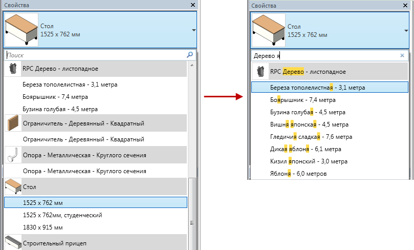

Функция поиска используется в Revit для упрощения выбора из полного списка параметров. Поиск можно выполнять в следующих функциональных областях:
  • Выбор типов объектов
  • Палитра "Свойства" (раскрывающиеся списки со значениями свойств экземпляров)
  • Диалоговые окна (раскрывающиеся списки со значениями в диалоговых таблицах, например, диалоговое окно "Стили объектов").
  • Создание фрагмента, сечения, отметки или вида узла с выбранным параметром "Ссылка на другой вид" (доступные виды представлены в раскрывающемся списке)
С помощью функции поиска в списке "Выбор типа" можно быстро найти необходимую информацию. Обратите внимание на то, что функции ввода ключевых слов и просмотра результатов поиска работают согласованно, если поиск доступен.
  1. Нажмите кнопку "Выбор типа" или щелкните раскрывающийся список "Выбор типа". Курсор будет автоматически установлен в поле поиска.
  2. Введите строку для поиска или ключевые слова. (Соблюдение порядка слов необязательно.) Результаты поиска отображаются вместе с выделенными символами поиска.
  3. Навигация по результатам поиска:
    1. Нажмите клавишу TAB для активации списка поиска.
    2. Используйте клавишу TAB и комбинацию клавиш SHIFT + TAB или клавиши со стрелками для перехода вверх и вниз по списку.
    3. Нажмите клавишу ENTER, чтобы выбрать выделенный вариант из списка.
  4. Нажмите клавишу ESC или "х", чтобы удалить искомый текст и восстановить полный список.
  5. Снова нажмите клавишу ESC, чтобы отменить поиск и закрыть диалоговое окно.
